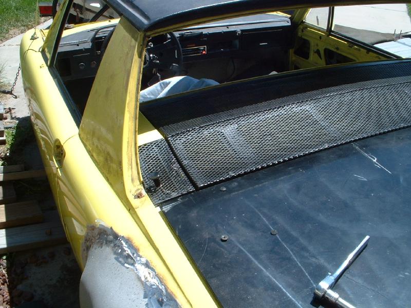

GT lid on...

Eric_Shea   GT lid on...   Jun 18 2004, 07:16 PM
