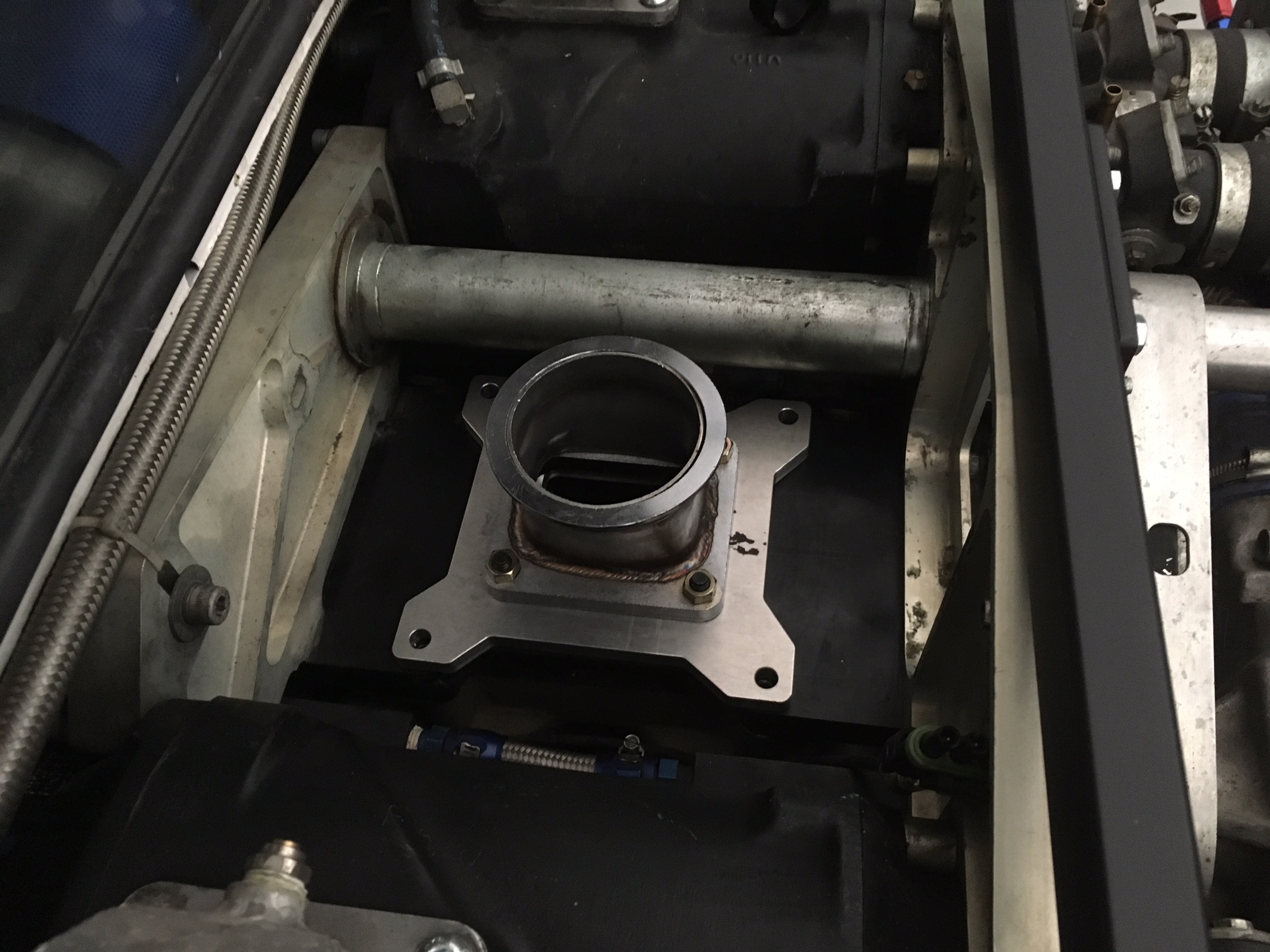

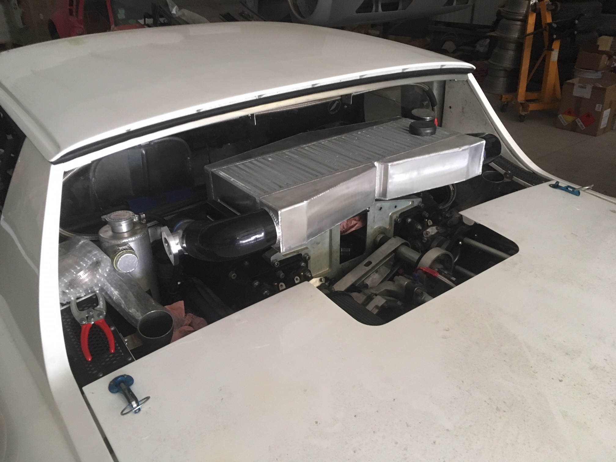

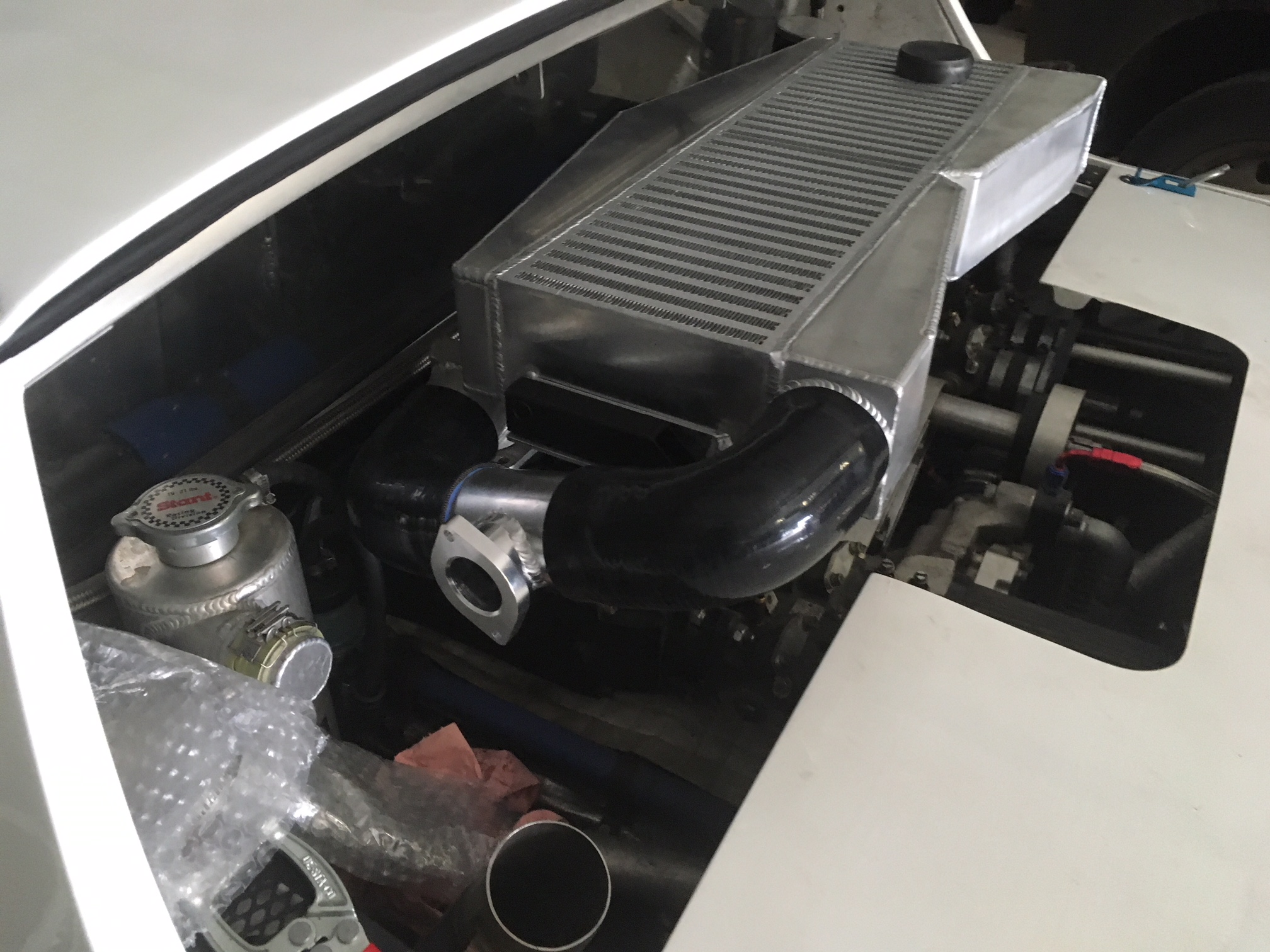

la voiture n'est pas au point,
-fuite d'huile moteur (résolu)
-fuite liquide de refroidissement (résolu)
-fuite d'huile boite de vitesse (résolu)
-monter en température du moteur 130° Celsus ( résolu )
-monter en température d'huile 135° celsus ( résolu)
-modification et remplacement du siège par un Kirkey,
maintenant la température de l'air a l'entrée des culasses est de 150° Celsus , je suis au montage d'un échangeur air/air pour refroidir l'air qui sort des compresseurs
the car is not in focus,
engine oil leak (resolved)
-leaved coolant (resolved)
oil leak gear box (solved)
-temperature of the engine 130 ° Celsus (solved)
-monter oil temperature 135 ° celsus (solved)
-modification and replacement of the seat by a Kirkey,
now the air temperature at the inlet of the cylinder heads is 150 ° Celsius, I am assembling an air / air exchanger to cool the air coming out of the compressors
