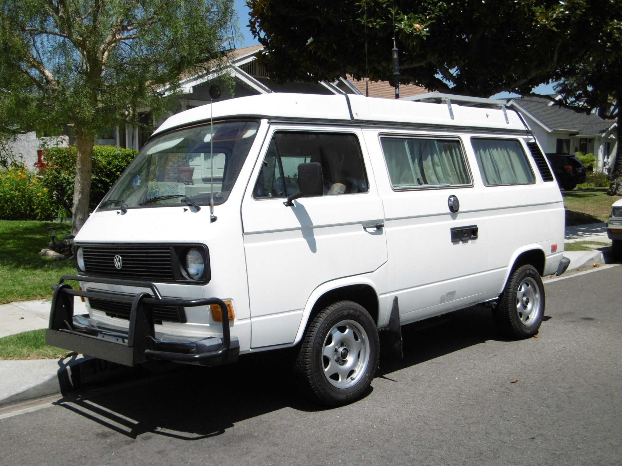

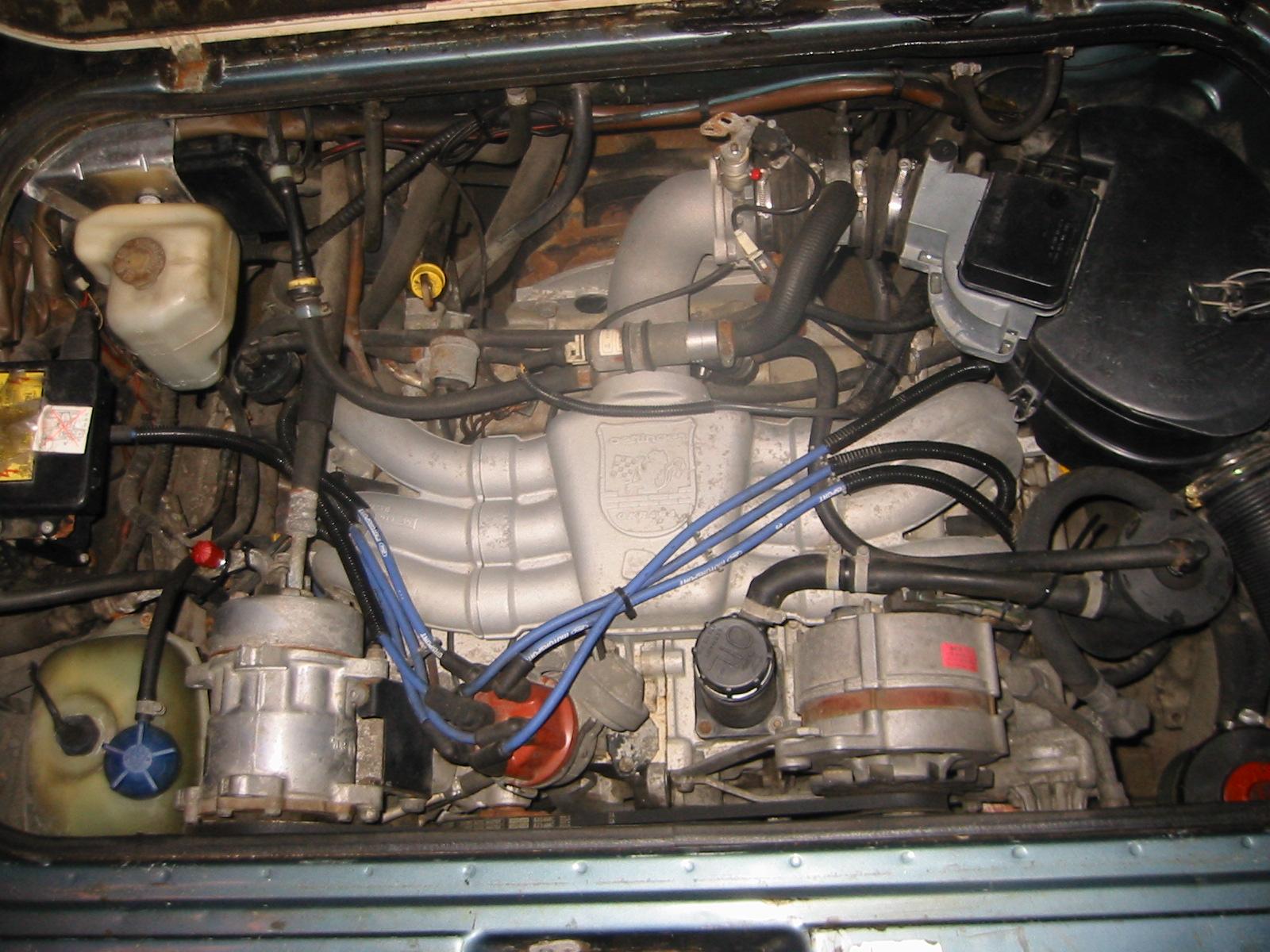

Maltese Falcon   @mepstein Found an MSDS Vanagon ('80-92) 3.2L...   Nov 12 2022, 12:28 PM
